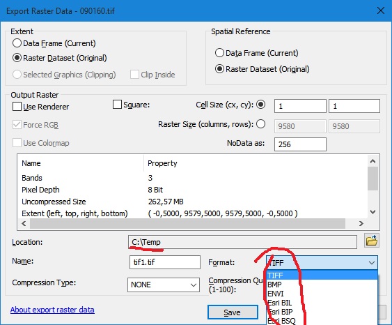

Здравствуйте! Я, чтобы не плодить темы, пишу тут же. При загрузке любого растра, даже без его обработки, при попытки экспорта данных список форматов неактивен. Выглядит это такЧувствую, что все банально, но самостоятельно разобраться не могу. Спасибо!
ответил 28 Март, 17 от Grigoriy (127,020 баллов)
К сожалению, из Вашего рисунка не видно как это выглядит :).
Поэтому могу только догадываться.
Вот окно экспорта слоя из ArcMap.
Если же Вам нужно конвертировать растр из одного формата в другой, то для этого есть инструмент:
http://desktop.arcgis.com/ru/arcmap/latest/tools/conversion-toolbox/raster-to-other-format.htm
