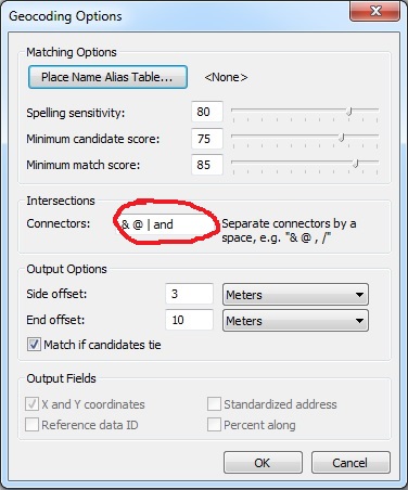

Подскажите, как реализовать геокодирование перекрестков? Использую стиль RUS-StreetAddress, но ничего не выходит.
