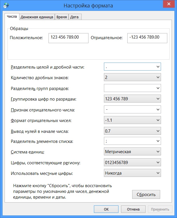

Проверьте на клиентском компьютере региональные установки.
Скорее всего, проблема в разделителе дробной части числа.
Т.е. на сервере стоит точка, а у клиента, наверное, запятая.
