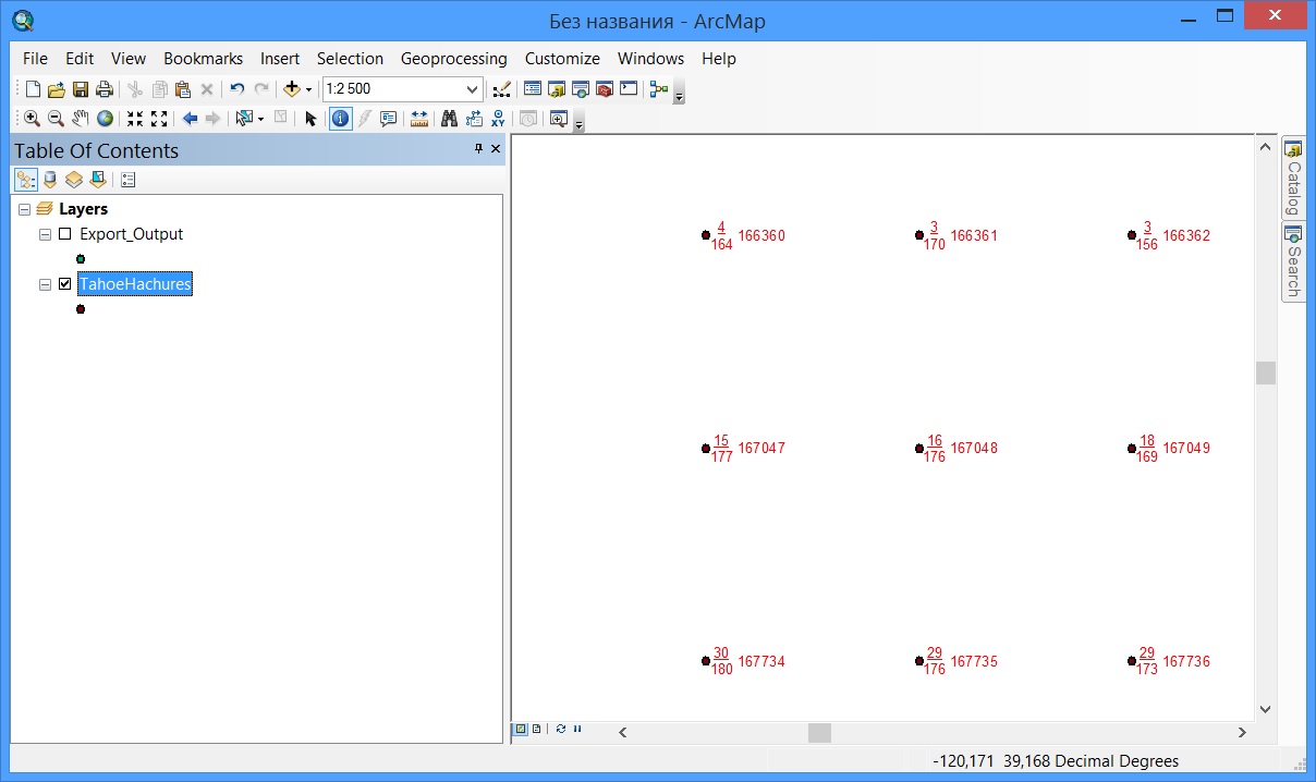

Как написать выражение для надписи из дроби с цифрой (или текстом) справа от нее?
спросил 11 Июнь, 15 от Tatyana-M (160 баллов) в категории Программные продукты Esri
Подскажите, пожалуйста, как написать выражение для создания надписи, состоящей из дроби с цифрой или текстомсправа от нее.
Вот такого вида:
Заранее спасибо!
ответил 11 Июнь, 15 от Grigoriy (127,020 баллов)
Боюсь, что результат Вас всё равно не устроит :)
Можете попытаться:
'<UND>' + [Field1] + '</UND>' + '\n' + [Field2] + ' ' + '<FNT name = "Arial" scale="150">' + '<SUP>' + [Field3] + '</SUP>' + '</FNT>'
Правильнее разбить надписи на два подкласса.
Первый тогда:
Второй просто:
[Field3]
И выравнивать второй, относительно первого просто свойствами символа, задавая ему смещение по X.
ответил 15 Июнь, 15 от Tatyana-M (160 баллов)
Спасибо за советы! Прямо сегодня воспользуюсь.В любом случае лучше, чем руками разносить :-)
Правда, конечно, хотелось бы несколько по-другому делать.
В Serfer, например, можно прописать такую дробь с цифройодной строкой, пользуясь операторами \up50 или \dn50 (сдвиг по Увверх или вниз на указанные проценты). Но серфер работает на VBA(как я понимаю).
Вот для ArcGis бы что-то такое же найти. Думаю, должно быть где-то закопано... :-)
