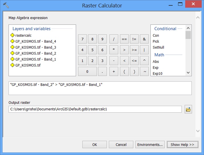

16 Апр, 15
Grigoriy
127,020
Зависит от способа хранения "набора", но принцип тот же.
Вон у меня на картинке снимок.
Так это тоже "набор".
http://resources.arcgis.com/ru/help/main/10.2/009t/009t0000002z000000.htm
Для калькулятора растровВам в любом случае нужно получить сначала доступ к конкретному каналу конкретного растра в этом "наборе".
