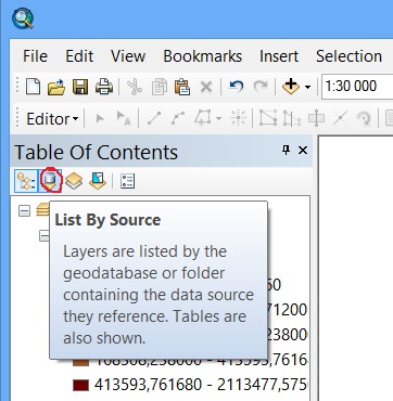

Попробуйте после отработки модели понажимать кнопочки вверху TOC:
К сожалению, как обновить TOC стандартным "инструментом", я не знаю.
