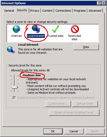

Для начала попробуйте проверить настройки безопасности Вашего IE.
Вот закладка безопасность в русском IE:
Явно добавьте Ваш компьютер в зону "Местная интрасеть".
Как http://localhostи как http://*.имя_компьютера.
Эти действия, по крайней мере, разрешат запускать сценарии ActiveX на вашем компьютере.
Если не поможет - опишите подробнее текущуюпроблему и условия при которой она возникает- параметры компьютера, ОС, Ваши права на компьютере(пользователь, администратор) и т.д.

ответил 02 Март, 15 от Grigoriy (127,020 баллов)
Можно внести и полное имя компьютера и короткое - хуже не будет.
И ошибка как раз связана в настройками безопасности браузера.
ответил 02 Март, 15 от ciandr (1,280 баллов)
Добавил компьютер в "Местную интрасеть".
Для интрасети уровень безопасности сделал минимальным (низкий).
Не помогло.
Надеюсьhttp://localhostесть в списке?
Да, конечно.
