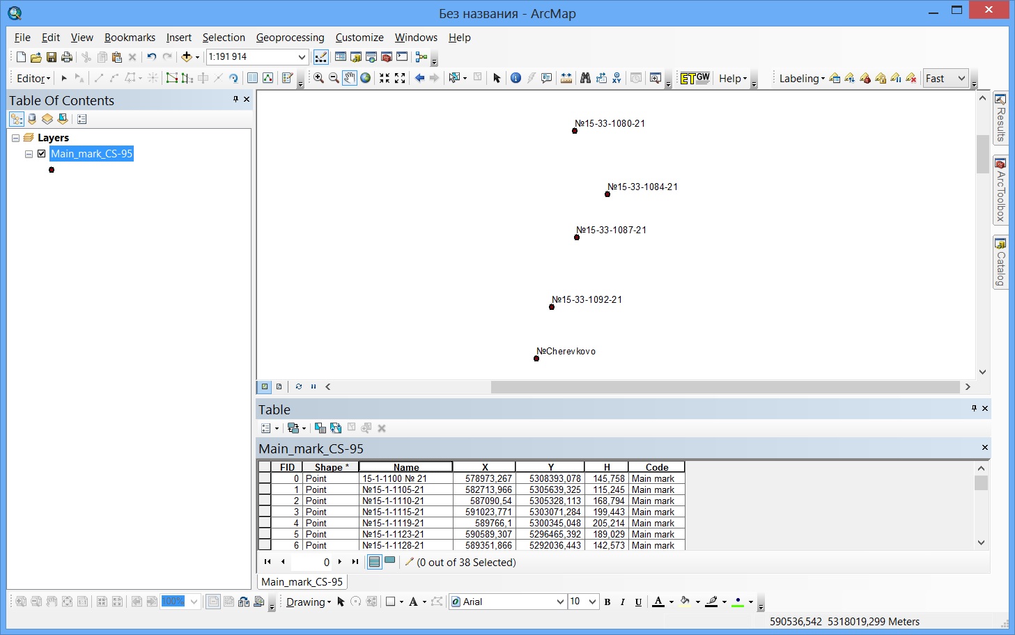

Доброе время суток! Проблема следующая. Автоматическое подписывание из имеющейся колонки. Когда простое подписывание, то символ "№" есть, но если использовать Maplex, то этот символ не прописывается, вернее, заменяется на пробел. Пример, надо "Разъезд №1", вместо этого выходит "Разъезд 1".Кто-нибудь знает, почему это имеет место быть и как с этим бороться? Спасибо.

В версии 10.2.1 работает. А в версии 10.0 не работает.
