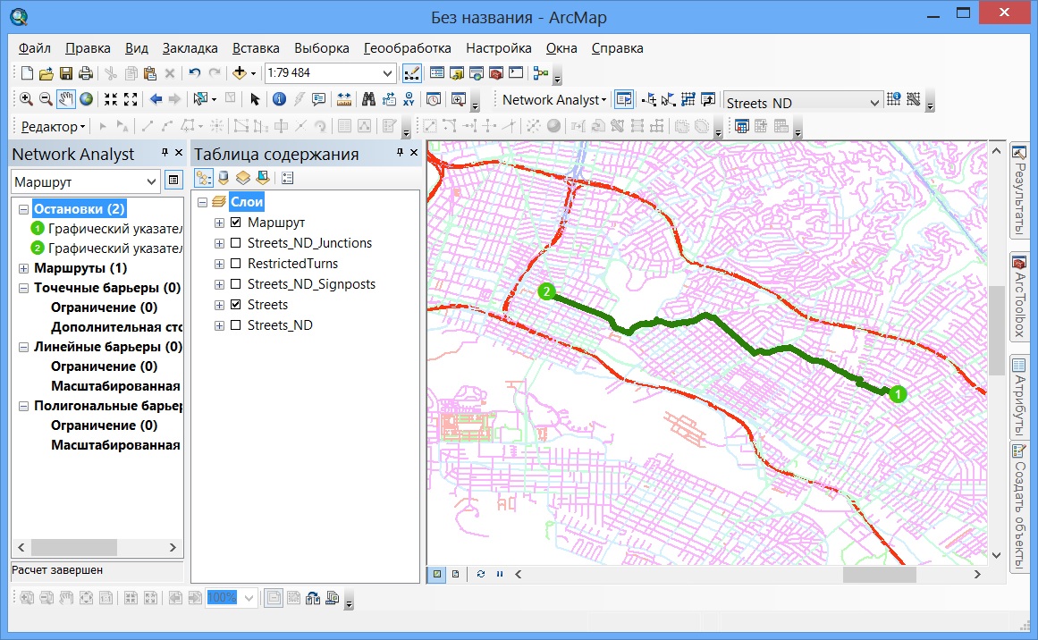

Вот Вам пример на данных по San Francisco из ArcTutorial.
В настройках анализа выбрано время в качестве "импеданса" и иерархия:
Как видите, разница всё-же есть.
Ноиерархия практическине нужнадля "мусоровозов".
