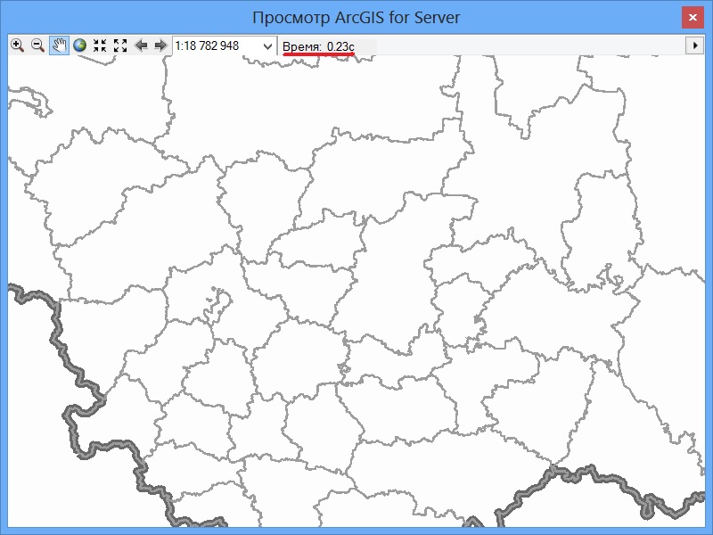

Перед публикацией сервиса в редакторе сервисаесть кнопка "Предварительный просмотр".
Там можно посмотреть общее время на рендеринг текущей картинки.
Включая и выключая слои можно найти наиболее "затратные".
