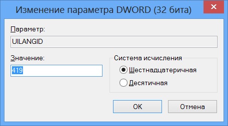

ответил 20 Ноя, 13 от Grigoriy (127,020 баллов)
Да, что-то не так добавил.
запускаем regedit.
Идем в ветку HKEY_CURRENT_USER\Software\ESRI.
Становимся на слово ESRI и жмём правую кнопку мышки.
Выбираем во всплывающем меню - Создать->Параметр DWORD (32 бита)
Переименовываем новый параметр в UILANGID.
Щелкаем два раза на параметре и устанавливаем значение 419.
ответил 23 Ноя, 13 от A_Donetskov (920 баллов)
Спасибо, после добавления в реестр заработало ...
