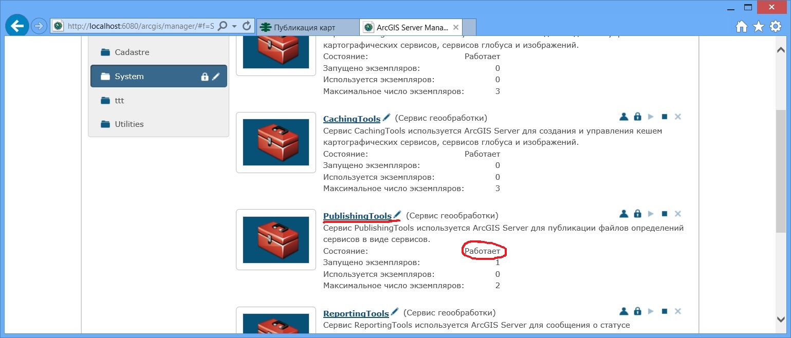

Инструменты публикации (Publishing tools)При публикации определения сервиса на сервере с помощью Менеджера (Manager) или ArcGIS for Desktop, ArcGIS for Server использует сервис геообработки с именем Инструменты публикации (PublishingTools) для загрузки файла определения сервиса, распаковки его на сервере и развертывания для использования как сервиса.
Сервис Инструменты публикации (PublishingTools) предварительно настроен в папке System и запускается по умолчанию. Вы должны оставить сервис включенным для того, чтобы он был доступен всем запросам публикации. Если сервис Инструменты публикации (PublishingTools) остановлен или недоступен, то публикации сервиса будут отменены. Вы не можете удалить сервис Инструменты публикации (PublishingTools).
