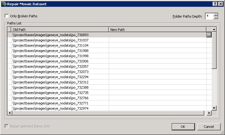

2. Набор данных мозаики внутри базы геоданных хранит полный путь к каждому растру и "overview". Эти пути могут различаться на Вашем компьютере с установленным ArcMap и на сервере. В свойствах набора данных мозаики (правая кнопка мыши) можно изменить/восстановить пути к данным:
