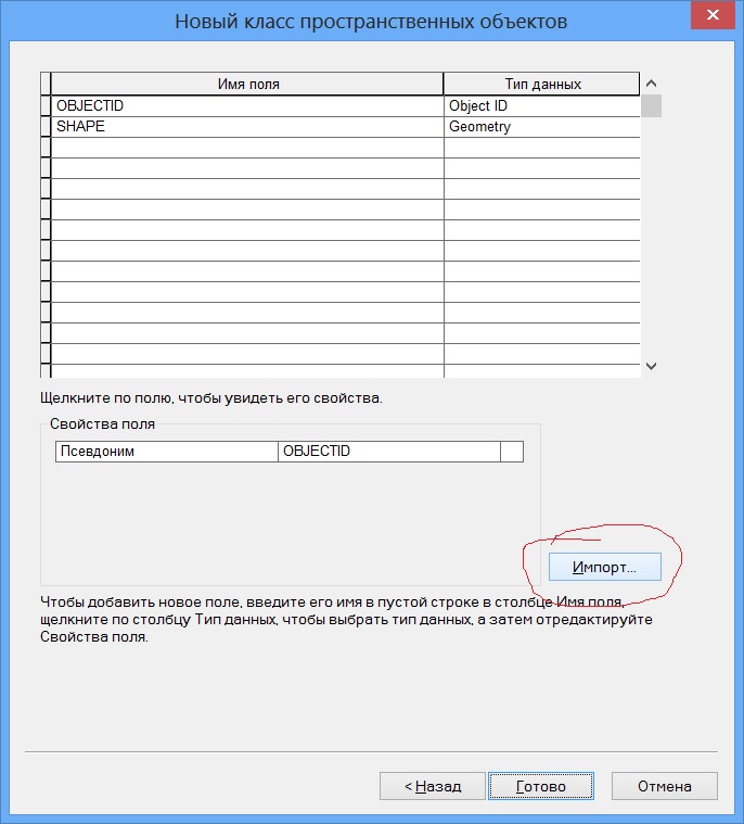

1. Создаете новый класс пространственных объектов.
http://resources.arcgis.com/ru/help/main/10.1/003n/003n00000035000000.htm
2. При создании импортируете систему координат и определенияатрибутов из существующего.
3. Загружаете объекты из существующего класса.
http://resources.arcgis.com/ru/help/main/10.1/003n/003n0000003r000000.htm
