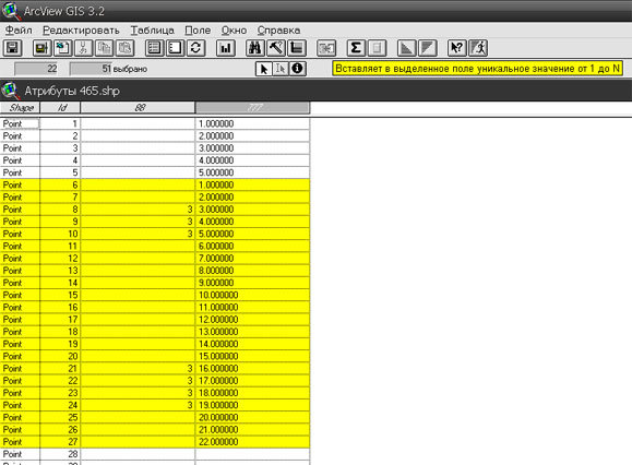

Да так и делал я, ничего не выходит как кривые буквы были так и остались, почему же не изменит? по идее те танцы с бубном в реестре проделываются чтобы изменить первый байт в котором содержится описание о кодировке в dbf, но как я понимаю Excel просто не читает этот байт
Повторяю. Сама установка параметра ничего не меняет в уже существующем файле.
Она влияет на то, в каком виде ArcGIS будет принимать и выдавать файлы при экспорте-импорте.
