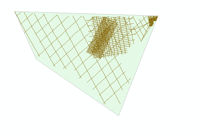

Clip вырезает не правельно
спросил 25 Июнь, 12 от stil (300 баллов) в категории Программные продукты Esri
    Задается полигон и по нему в слое линий происходит вырезание. Проекция мировая 1984. Проблема в том что вырезается не правлельно т.е. вверху полигона линии дугой не доходят до края полигона, а внизу дугой наползают на край полигона.Эфект заметен при работе с большими участками. Пример
Только в данном случие внизу линий нет, поэтому эффект не виден.
Сам Проект в проекции
Pulkovo_1942_3_Degree_GK_CM_63E
Projection: Gauss_Kruger
False_Easting: 500000,000000
False_Northing: 0,000000
Central_Meridian: 63,000000
Scale_Factor: 1,000000
Latitude_Of_Origin: 0,000000
Linear Unit: Meter
GCS_Pulkovo_1942
Datum: D_Pulkovo_1942
Что делать не совсем понятно.
ответил 26 Июнь, 12 от doujin (2,960 баллов)
На мой взгляд проблема как раз в системах координат. Порекомендовал бы привести слои и проект к одной спроецированной ск. По крайней мере в своей практике похожие проблемы встречал, когда пользователь путал географическую ск и проекцию.
