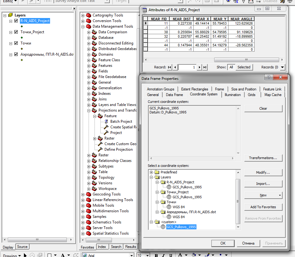

ответил 06 Июнь, 12 от bortnikov (1,320 баллов)
    Что теперь ни так. спасайте.image

ответил 06 Июнь, 12 от pinazzo (3,940 баллов)
У Вас ск Пулково, а значения от WGS =). Необходимо взять данные в WGS и их спроецировать (Data Managemnet Tools -> Projections and Transformations -> Feature -> Project) в Пулково, а не просто изменить систему координат.
А то сейчас у Вас получается, что объекты расположены где-то в 50м от экватора на расстоянии нескольких сантиметров друг от друга.
    Экспортировал точки из Панорамы получил шейп файлы в ск WGS-84 потом их преобразовал в Пулково, изменил систему координат фрейма на Пулково и т.д. Результат 0 видно на скрине.Что еще ни так.

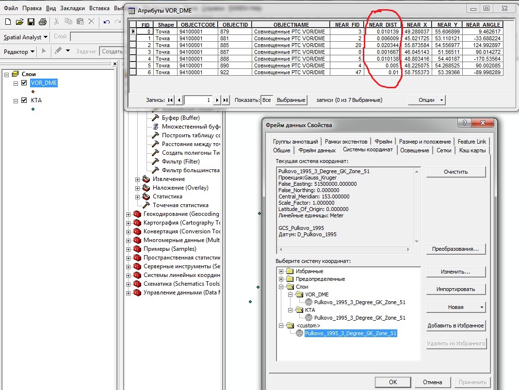

Судя по полям NEAR_X и NEAR_Y координаты ваших точек по прежнему в градусах. А должны быть в метрах (6-7 значные числа).
И все таки не градусная GCS_Pulkovo_1995, а метровая Pulkovo_1995_3_degree_GK...
