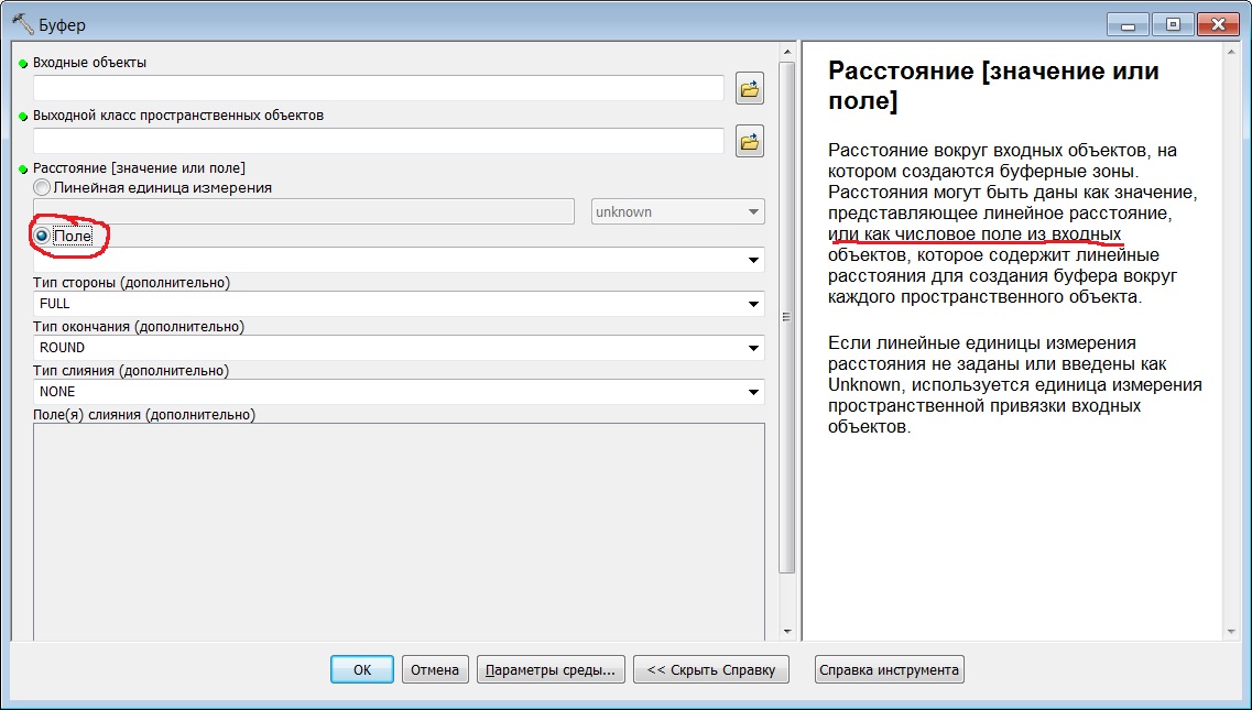

ответил 10 Май, 12 от Grigoriy (127,020 баллов)
ответил 10 Май, 12 от bortnikov (1,320 баллов)
    Спасибо за подсказку вродебы работает, но я не могу понять в каких величинах нужно вводить данные. Я в качестве входных объектов даю слой точек(это центры моих полигонов)в этот слой добавляю поле в формате Float. Как я понимаю это цифровой формат заполняю поле 3км,5км,а на выходе получаю 300км и 500км.Если же ввожу 0.03км и 0.05 то более менее получаю свои полигоны но когда начинаю измерять полученные полигоны 5км не получаю а где то 5180. В чем может быть причина. в настройках метры стоят. Уже всю башку сломал.
