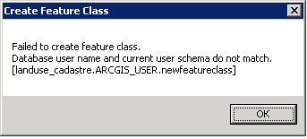

    Здравствуйте. Возникла такая проблема. Есть геобаза данных. Создаю нового пользователя этой базы. Он подключается к базе, но не может там ничего создать (например new feature class). Возникает вот такая ошибка:
Я уже пробовала и разные схемы ему применять, и роли и т.д. но ничего не помогает. Ошибка связанная со схемой. Так что сделать, чтобы всё работало нормально? Может, я что не так делаю
Если подключаться через авторизацию базы данных под логином и паролем sde, то всё работает нормально

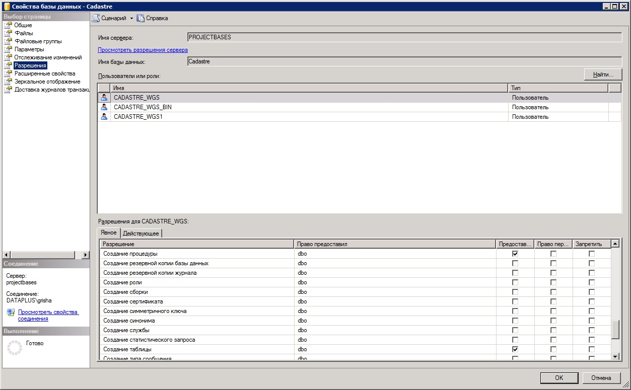

    Вроде разобралась. Пользователю нужно обязательно кроме создания схемы, идентичной по названию с пользователем, нужно дать роль db_owner. Как по мне глупо, потому что ему наданы все права работы с базой. А вот чтобы эти права урезать, например, запретить вносить изменения в базу, нужно дать роль db_denydarawriter. Как-то по-глупому, как по мне, сделано image
ответил 21 Март, 12 от Grigoriy (127,020 баллов)
Сделано там всё правильно.
User_permissions_for_geodatabases_in_SQL_Server
В вот Вы делаете немного "как-то по глупому"
Если пользователь является владельцем данных, то ему не нужно давать роль db_owner.
Достаточно в свойствах базы (правой кнопкой) на закладке "Разрешения" дать этому пользователю права на создание процедур и таблиц.
