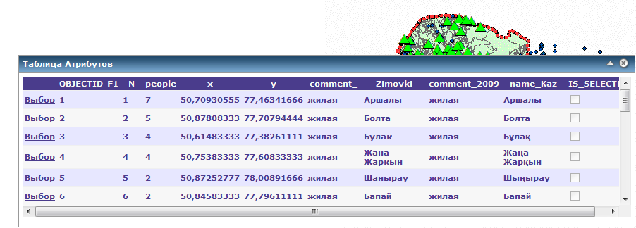

Я пытаюсь вывести все атрибуты выбранного слоя в виде таблицы, и в общем удалось.
код таков:

А вот как мне сделать так чтобы была возможность выбора необходимых атрибутов и отобразить их на карте в Map1 например с помощью подсвечивания определенным цветом!?
