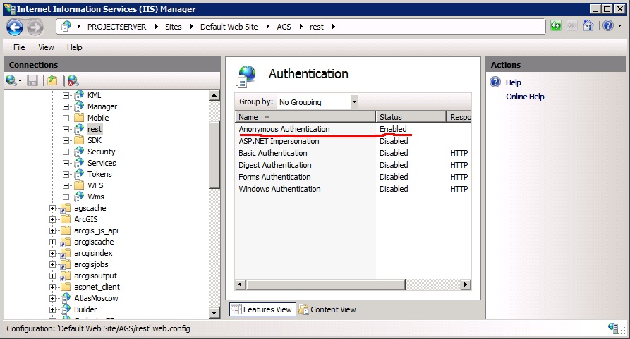

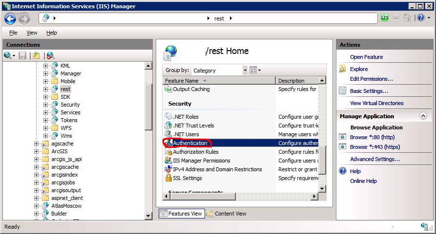

Внезапно, пока не установил после чего сломался доступ через web. При попытке зайти в директорию сервисов вываливается с ошибкой авторизации. При этом rest.config и services.config выглядят нормально. Все URL и EncodedString заполены. При этом доступ через dcom работает.
Что предпринимал:
Пробовал заново проходить PostInstall;
Пробовал удалять учетные записи сервисов и заново проходить PostInstall;
Вручную назначал право локального входа и входа в качестве пакетного задания пользователю ArcGisWebServices;
Все это не помогло, куда можно еще копнуть, пока дело не дошло до переинсталляции?
