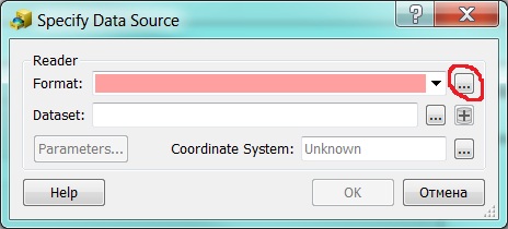

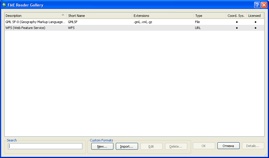

Помогите пожалуйста решить проблему.
После установки Data Interoperability, при импорте у меня отображаеться только 2 формата
Как добавить или активировать все остальные форматы?

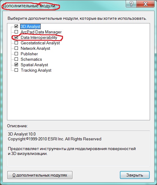

1. Нужна лицензия на модуль.
2. Модуль нужно активировать.
Меню->Настройка(Customize...)->Дополнительные модули(Extension)
3. Потом выбрать формат.

Спасибо Григорий!
Активировал и все заработало))
