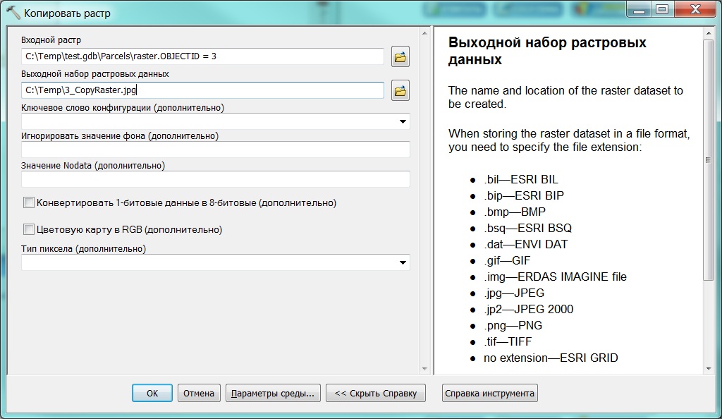

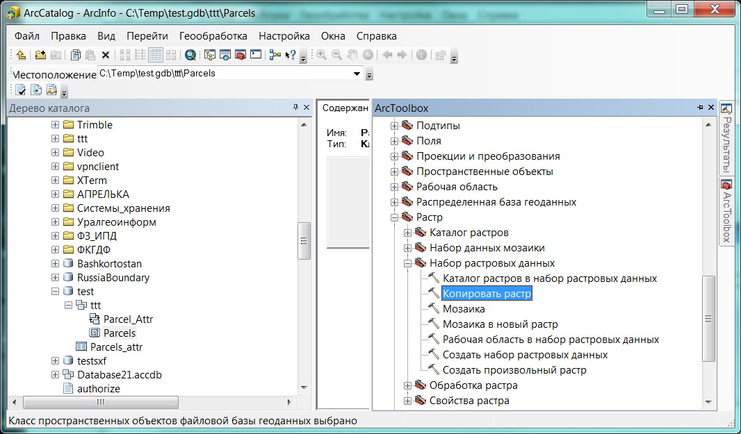

Выгрузить растры можно командой Copy Raster (Копировать Растр) в ArcToolBox.
Посмотрите внимательно на картинку - примерно так нужно описывать в команде путь ко входному растру:
Создаете модель или скрипт, и автоматизируйте процесс так как Вам нужно.

Вы для начала разберитесь - растры у Вас описаны в базе как ссылки (hyperlink) или как растровое поле в классе объектов.
Если как растровое поле, то ещё раз повторяю - посмотрите на картинку. Не надо выбирать растр с помощью ArcCatalog - просто наберите полный путь к растру руками.

а вот ручками не получается. если я правильно понял, то PARCELS это таблица с загруженными растрами в нее?
То вот поменяв ручками путь \Database\2011\data\2011.mdb\Fauna_all\pic.OBJECTID=47 у меня выдало ошибку ERROR 000732

ответил 27 Дек, 11 от Grigoriy (127,020 баллов)
Так Вам и вытаскивать ничего не нужно - они у Вас так и называются r_1.jpg, r_2.jpg и т.д., где 1,2 и т.д. номер OBJECTID.
Можете скопировать растры в любую папку сделать таблицу со ссылкой на эти растры и присоединяйте к чему хотите - будут hyperlink.
При желании можно аккуратно залезть в служебные таблицы с помощью Access и руками переопределить новый растровый столбец - не забудьте копию базы сделать.
