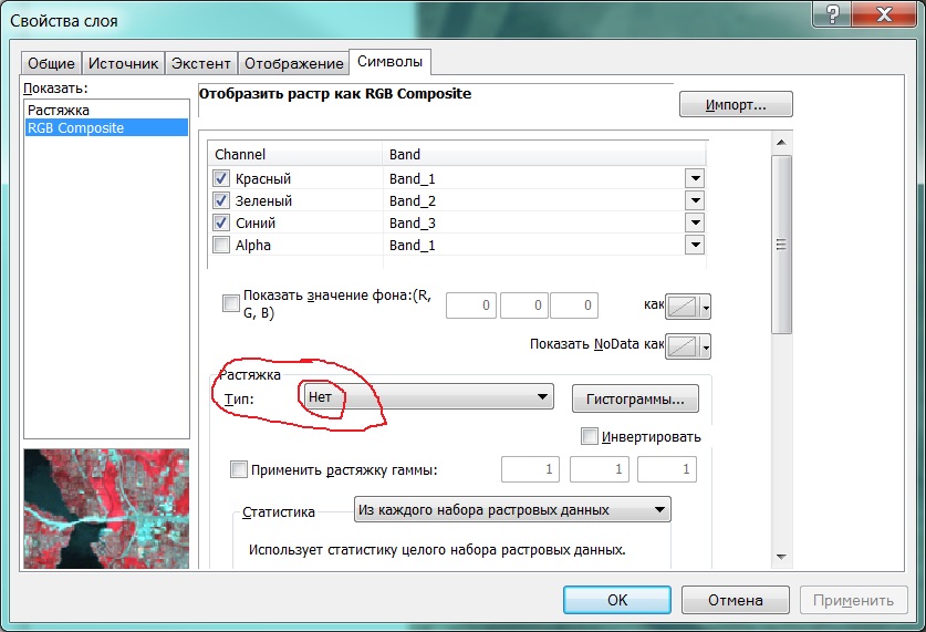

Они изменяют цвет, скажем так "мрачнеют", т.е. делаются сильно темными и контрастными. image
После этого и исходные растры просматриваются в ArcCatalog такими же "мрачными", хотя при просмотре через, например, IrfanView цвет не поменялся.
Кто-нибудь может объяснить, что произошло и как растры засунуть в Raster Dataset без изменения цвета?

Сами растры цвет не меняют - Просто они так отображаются в ArcMap по-умолчанию после пересчета статистики.
Измените свойства отображения растрового слоя.

действительно растяжка. Меня смутило то, что отображение изменяется уже в ArcCatalog. Потому в ArcMap уже не искал в свойствах слоя.
