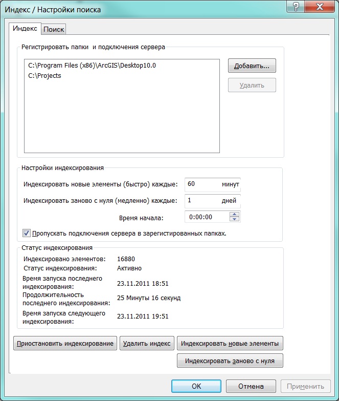

Всем добрый день. Как, используя новый продвинутый поиск, найти все шейп-файлы с именем, скажем, "shape" на диске D, например? Диск вроде подключен, а не находит ничего...

Сначала добавить "диск D" в индексирование.
Потом проиндексировать.
Потом искать.

Спасибо, найти получилось.
Возник следующий вопрос: как все найденные файлы добавить в ArcMap сразу? Что-то не получается. По одному получается, а сразу все не выделить.
