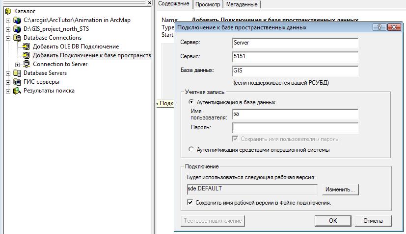

На клиентском компьютере точно так же создаётся подключение.
Если не работает - скорее всего не пропускает серверный фаервол. В зависимости от типа подключения это может быть порт 1433 или 5151 (если не указывали иное при установке).

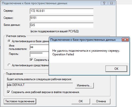

Я так и делаю! В имя сервера вписывал и сервер который я создовал (server) и IP сервака(172.16.8.61), указал порт который можно посмотреть в $SDEHOME\ect\services.sde. Все без успешно! Сначало задумается минут так на 5, а потом выдаст нехорошее сообщение!
НЕ удалось подключиться к указаному серверу. Operation Failed.
1433 это же порт который создал SQL? Ведь нам же неужен esri_sde у которого порт 5151?
Что можно сделать?
