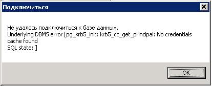

Здравствуйте! Столкнулся с такой проблемой. При подключении к базе более 21 клиента, появляется сообщение об ошибке:
На сервере установлены: MS Windows Server 2008 R2, PostgreSQL 8.4, ArcSDE 10.

Выглядит как будто вы используете нативную авторизацию Windows и возникают какие-то проблемы с kerberos. Копайте в эту сторону.

Ошибка возникает и меня в ArcCatalog, и у клиентов в приложениях (к примеру в ArcReader некоторые клиенты ничего не видят, но у меня в логах все отражается). Смотрел конфиги, допустимое количество соединений установлено в самой бд – 48, и в СУБД – 100. SP2 на ArcSDE установлен. Да дело тут не в ArcSDE, он работает как надо.

Покопался я в гугле, кажется вы правы. Но все равно, я не очень представляю, как там все работает...

Проблема решилась. Наш сисадмин нашел причину. Он увеличил максимальное количество соединений в самом PostgreSQL. Только странно то, что раньше это значение стояло 100, а  с базой можно было сделать только 21 соединение.
