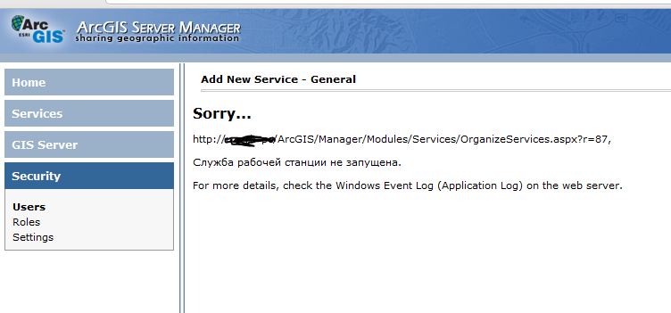

Добрый день. Мы запустили ArcGis Server, IIS, как говорится все установили.
Но когда хотим опубликовать карту выдается такая ошибка
Служба рабочей станции не установлена

Добавь юзера в группу администраторов на сервере.
Баг NIM062641.

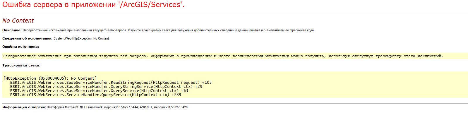

Добрый день. Спасибо за ваш отзыв.
Мы сделали как вы сказали, создали сервис, но когда через веб браузер, открываем карту, выходит вот такая ошибка

http://server_name/ArcGIS/Services - это SOAP Endpoint. Карту через нее бразузером посмотреть можено, но надо запрос правильно формировать. что бы проверить работоспособность нужно набрать ?wsdl в конце
http://server_name/ArcGIS/Services?wsdl - выдаст xml текст с параметрами сервера и сервисов
Карту можно посмотреть через REST Endpoint
http://server_name/ArcGIS/rest
