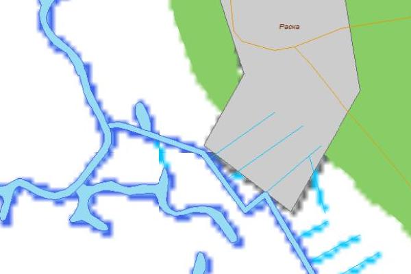

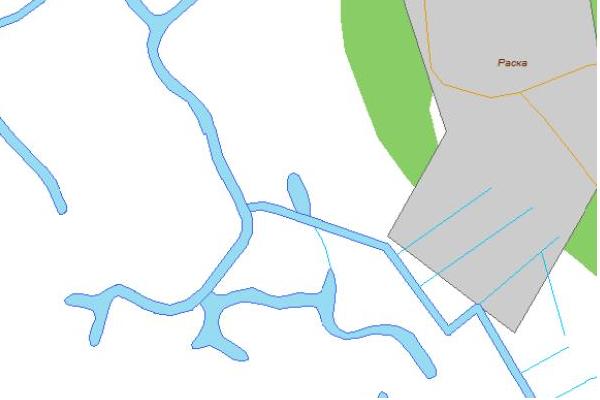

Возникла новая проблема связанная с анимацией. Если параметр ZoomDuration не равен 0 то при зумировании остается часть анимационого изображения. Кеш слоя настроен правильно, вот примеры изображений когда ZoomDuartuion  0 и больше 0.
ответил 27 Май, 11 от PITKS1 (20,860 баллов)
Какая версия сервера ? Какая версия Silverlight API ?
ответил 30 Май, 11 от Peps (5,330 баллов)
SilverLight не используется это чисто WPF приложение SDK 2.2 beta, ArcGIS Server 10 SP2.
ответил 30 Май, 11 от TDenis (42,620 баллов)
А на 2.1 тоже глючит?
На 2.1 вроде не глючило, но была проблема когда прерывал ActionTriger к примеру MeasureAction выскакивала ошибка.
