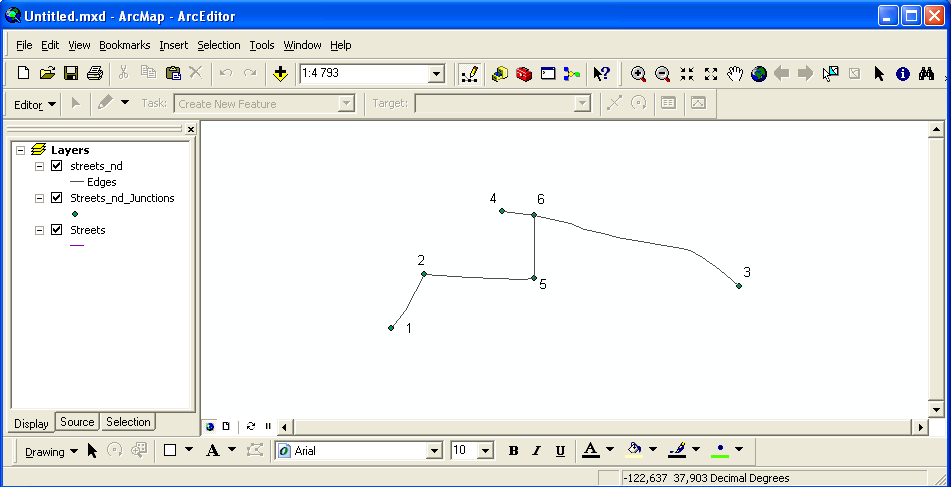

Нечто вот такое сгодится, я правильно понял?

ответил 25 Дек, 10 от TDenis (42,620 баллов)
Своей сети у меня нет, я взял какую-то сеть из туториала по десктопу, из 5го занятия.
За основу взял скрипт по приведённой Вами ссылке на форум esri:
http://forums.esri.com/thread.asp?c=93&f=1944&t=186348
Прогонял на маленьком фрагменте.
Начните тоже с маленького участка. Его и проверять легче, и результат получите быстрее.
Первый слой на карте должен быть сетью - это важно. Смотрите, как на картинке выше.
Если найдёте баги - пишите.
