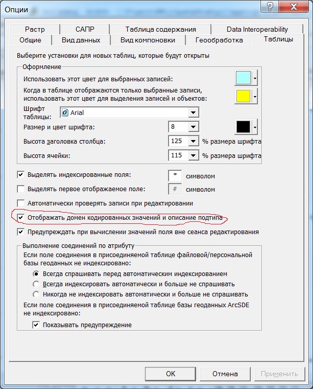

А где в базе хранятся доменные значения? Хочу вытащить их для вставки в отчет Crystal Report или Reporting Service?
ответил 06 Окт, 10 от Grigoriy (127,020 баллов)
Для того, чтобы у Вас в отчеты попадали значения из домена достаточно установить в опциях ArcMap меню->Инструменты->Опции на закладке таблицы свойство "Отображать домен..."
Сами значения доменов хранятся для версии 9.х в таблице GDB_CODEDDOMAINS в бинарном виде и без ArcObjects Вы их не извлечете.

ответил 06 Окт, 10 от Holger (19,360 баллов)
Спасибо, Григорий.
Это Вы про встр. отчет ArcMap говорите? Или я не нашёл как, или он не сохраняет шаблон, как это делает CR (чтобы его можно было изменять). И каждый раз отчет я должен составлять заново, что крайне неудобно.
А если пользоваться другими отчетн инструментами (CR или SQL rep serv) -то получается выбирать или доменные значения в базе -> отчёт без расшифровки значений, или не использовать домены и получать ошибки в атрибутах при заполнении, но полноценный отчёт :(.
Какой выход для польз 9.3.1 ?
