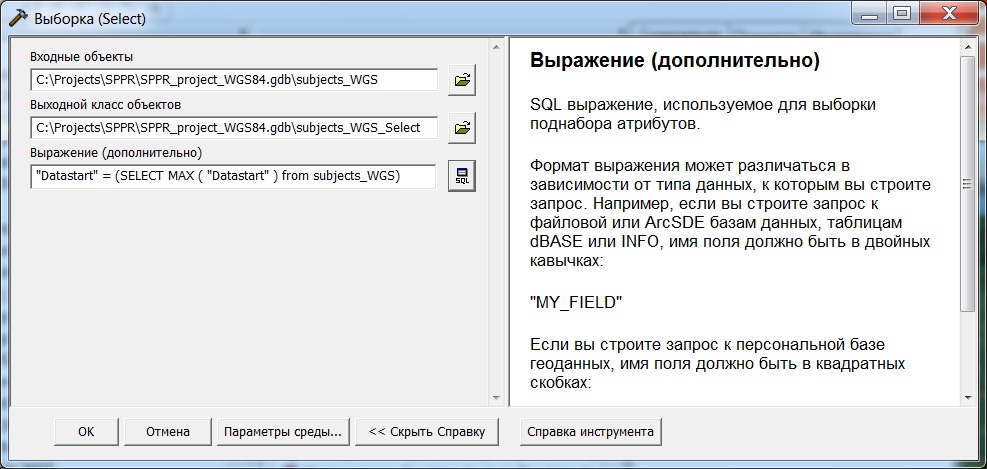

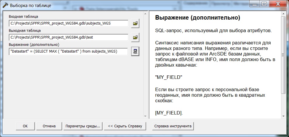

Спасибо Гриш. Проблема еще вот в чем: в ArcMAP 931 мой вариант прекрасно работает и с полем типа DATE. Не работает лишь в ArcCatalog, видимо, по причине того, что в запросе указывается таблица из которой выполняется SELECT и если ArcMAP понимает просто название таблицы (... FROM table), то (наверно) для ArcCatalog это непонятное название (хотя, повторюсь в 10ке такой запрос работает и в ArcCatalog). Собственно пока я не очень понимаю как тулом (например, Table to Table или Table Select) выгрузить часть исходной таблицы, содержащей максимальное значение какого либо поля (не обязательно типа DATE).
ответил 26 Июль, 10 от Grigoriy (127,020 баллов)
Работает и ArcToolBox->Анализ(Analisys Tools)->Извлечение(Extract)->Выборка(Select)
и ArcToolBox->Анализ(Analisys Tools)->Извлечение(Extract)->Выборка по таблице(Table Select)

Да, действительно, проверил сейчас на другой машине - все работает. Чудеса какие то. Спасибо
