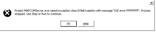

Загрузил в MapControl слой "World Time Zones", всё нормально до строки кода, который я прикреплял
FeatureCount := pFeatClass.FeatureCount(pQFilt);
В этой строке компилятор выдаёт ошибку:
Почему так происходит?
ответил 25 Май, 10 от pooperec (10,820 баллов)
if pQFilt<>nil then
if pFeatClass<>nil then
полный кусок кода пожалуйста.
ответил 25 Май, 10 от dmitry12081973 (1,920 баллов)
Я присылал Вам ранее этот код, вот он:
procedure TMAPCOMServer_Class.OnClick;
var
  pDoc: IMxDocument;
  pLayer: ILayer;
  pFeatLayer: IFeatureLayer;
  pFeature: IFeature;
  pFeatClass: IFeatureClass;
  pGeometry: IGeometry;
  pPointcoll: IPointCollection;
  pQFilt: IQueryFilter;
  pPoint: IPoint;
  pFeatCur: IFeatureCursor;
  FeatureCount: Integer;
  PointCount: Integer;
  PointCoordinates: String;
  Uniq_Code: String;
  FieldIndex: Integer;
  i: Integer;
  ipFWFact : IFeatureWorkspace;
  pFields : IFields;
  count : integer;
  s : string;
begin
  pLayer := phook.FocusMap.Layer[0];
  s := pLayer.Name;
  pFeatLayer := pLayer as IFeatureLayer;
  s := pFeatLayer.Name;
  count := phook.FocusMap.LayerCount;
  pQFilt := CoQueryFilter.Create as IQueryFilter;
  pQFilt.WhereClause := 'FID >= 0';
  ShowMessage(pQFilt.WhereClause);
  pFeatClass := pFeatLayer.FeatureClass;
  try
    FeatureCount := pFeatClass.FeatureCount(pQFilt); //вот тут эта ошибка возникает
  except
    on e: exception do ShowMessage(e.Message);
  end;
  ShowMessage('Feature Count is      ' + IntToStr(FeatureCount));
  pFeatCur := pFeatLayer.FeatureClass.Search(pQFilt, False);
  pFeature := pFeatCur.NextFeature;
  repeat
    pGeometry := pFeature.Shape;
    pGeometry.QueryInterface(IID_IPointCollection, pPointcoll);
    FieldIndex := pFeature.Fields.FindFieldByAliasName('Uniq_Code');
    Uniq_Code := pFeature.Value[FieldIndex];
    PointCount := pPointcoll.PointCount;
    ShowMessage( Uniq_Code + '      ' + IntToStr(PointCount - 1) );
    PointCoordinates := '';
    For i := 0 To PointCount - 1 do
    begin
      pPoint := pPointcoll.Point;
      PointCoordinates := PointCoordinates + FloatToStr(pPoint.X) + '   ' + FloatToStr(pPoint.Y) + #13#10;
    end;
    ShowMessage(PointCoordinates);
  Until pFeature = nil;
end;
