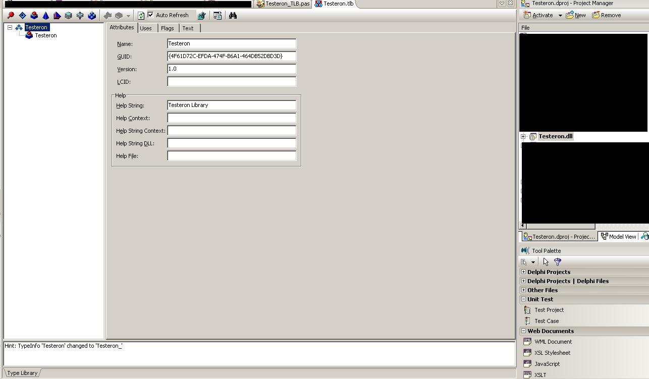

З.Ы. Добавлять реализацию можно (нужно) так:
View -> Type Library -> появляется окно управления библиотекой,
слева перечислены интерфейсы описанные в библиотеки, а также классы которые их реализуют, у Вас будет что-то в виде:

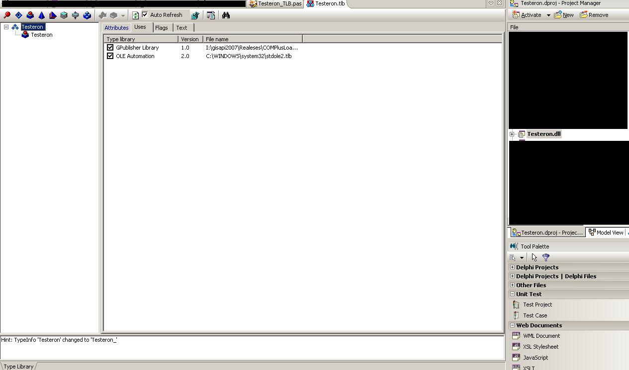

перейдя на закладку Uses вы можете выбирать зарегистрированные библиотеки, интерфейсы которых можно будет реализовывать в рамках данной библиотеки. Как-то так:
добавлять можно нажав ПКМ, и выбрав опцию "Show all libraries", и там выбирая нужные библиотеки.

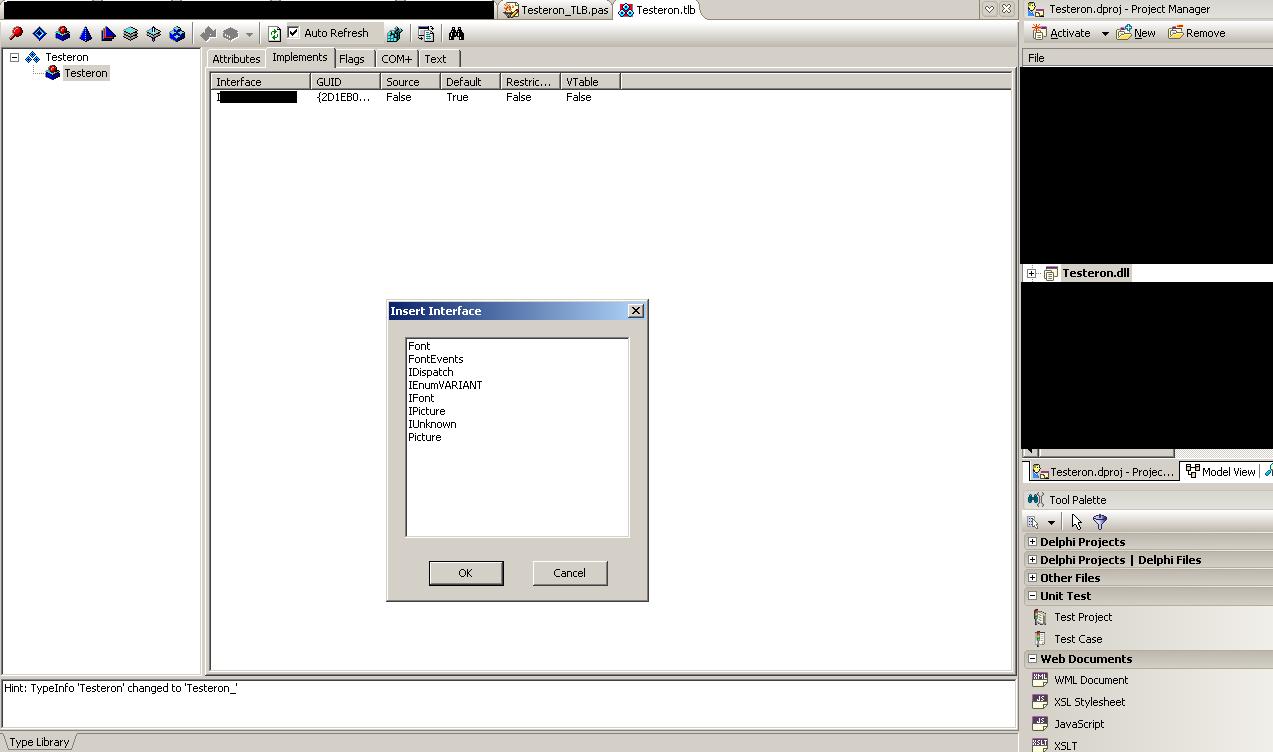

Потом перейдите, на сам класс, и в закладке "Implements" нажмите ПКМ, и выбрав пункт Insert Interfaces добавьте интерфейс ITool (или любой интересующий),
в ваш клас добавляться методы интерфейса ITool, среди них такие как:
