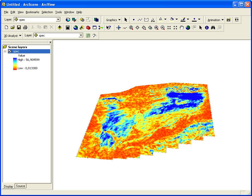

Доброго всем дня!
у меня слой (xyz) координатами, так вот в 3D View не могу растянуть его по z. подскажите плиз как это делается?
21 Ответы
02 Апр, 10
pooperec
10,820
ПКМ по слою - Properties - Base Heights - Height - Layer features have Z values. Use them for heights.
Ещё, под "растянуть" Вы могли иметь ввиду - ПКМ по Scene layers - General - Vertical Exaggeration - и дальше в комбобоксе понравившееся значение...

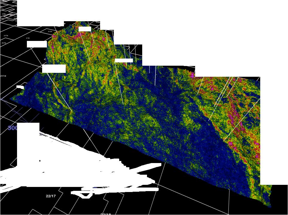

вы видите 2 изображения, первый мой, а надо что получилось так как во втором.. т.с растянуть по z

Вы имеете ввиду - само изображение растянуто по оси Z?
07 Апр, 10
tentek
700
это не изоброжение, это четкий слой с x,y z координатами, вот я хочу видеть ее z
07 Апр, 10
tentek
700
на первом рисунке синее это впадина, но ее не видно только отличается цветом, а мне нужно что б ее было конкретно видно
07 Апр, 10
pooperec
10,820
Так, окей.
А в каком формате Ваше изображение?
Где у Вас хранятся значения Z? В отдельном файле, или?
07 Апр, 10
tentek
700
<!-- Start Member Post -->
начальная формат ASCII, после того как я ее заношу в ArcGIS, сохраняю ее как ArcGIS Layer
