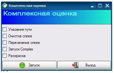

Я пишу диплом на тему оценки окружающей среды с использованием GIS. Для этого было написано пару скриптов на Python, которые последовательно подготавливали данные для получения необходимого результата. В первоначальном варианте я их просто последовательно запускал из панели ArcToolBox. Но со временем возникла необходимость создания единого пользовательского интерфейса. Для этих целей я его написал на PyGTK и уже оттуда запускаю скрипты(теперь они в одном файле к часть одного класса).
Но возникла проблема, скрипт который работал раньше при запуске из панели ArcToolBox, теперь не хочет этого делать. Мне кажется, что это связано при запуске нового скрипта фокус передается на интерфейс написанный на PyGTK, а раньше был на ArcMap. Кто-нибудь сталкивался с такой проблемой раньше, или может быть объясните почему действительно это происходит?

НО!!! после того как я стал его запускать из под графического интерфейса ("Запуск комплексного анализа"), он перестал находить пересечение 2 слоев.=(

Вот так я загружаю интерфейс
class App():
    def __init__(self):
        # Загружаем файл интерфейса
        self.gladefile = "Compl_.glade"
        # дерево элементов интерфейса
        self.widgetsTree = gtk.glade.XML(self.gladefile)
       # Соединяем событие закрытия окна с функцией завершения приложения
        self.window = self.widgetsTree.get_widget("window1")

Я не могу понять в чем разница.
В первом как мне кажется я запускаю непосредственно из ArcMap, и как мне кажется связь с геопроцессором прямая!
В другом случае тоже запускаю из ArcMap, но фокус в дальнейшем делается на созданный интерфейс. Может в этом проблема? Или в чем то еще?
Подскажите, кто знает как происходит связь Питона с конкретными выделенными объектами в среде ArcMAP. Могу я ее как то нарушить.
