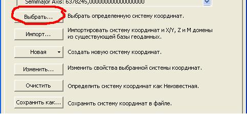

TatY, для начала вам надо определиться,что именно вам нужно (то, о чем писал
2008sean). Если вы используете метод
rromeo, то: вы просто
прописываете другую координатную систему. При этом контуры, форма объектов не меняются. По сути, вы
говорите ArcGIS, что это проекция Бесселя, хотя на самом деле это WGS84. И он вам безоговорочно верит. В том случае, если вас это устраивает - дальше можно не читать =))) Если же вам все-таки нужно

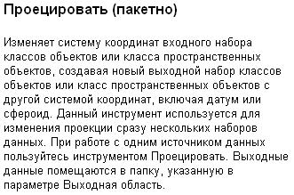

2. Инструмент вы выбрали правильно -
Batch Project. И, более того, ArcGIS вам сам и сообщил, что ему нужно - "Географическое преобразование не определено". Там есть поле, которое вы не заполнили -
Географическое преобразование (
Geographic Transformation). Вам нужно туда вписать корректное значение - и инструмент заработает.Чтобы выбрать нужный вариант (если их более одного), можете сначала попробовать инструмент
Project с одним файлом. Вам предложат список возможных методов на выбор. Чтобы определить, какой из методов лучше подходит для ваших данных, можно хорошенько изучить справку и специально для этого созданный документ (
см. здесь, последняя ссылка)
