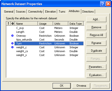

А вы уверены что "таблица поворотов" и (Turn feature class) это одно и тоже?
Боюсь повторюсь, но тем не менее:
в датасете где создана сеть - создаеться слой тёрнов
Далее он включается в саму сеть:
Вы видите тип использования тёрнов - Restriction (Запреты)
И смысл этих поворотов в том что они запрещаються между двумя указанными сигментами в указанном направлении.
Я не пробовал использовать тёрны как весовую нагрузку в сети. Мне кажеться, если это и возможно, то не самый легкий способ. Если у Вас это получится - будет замечательно. надеюсь поделитесь результатом. Но мне было проще делать так, как я описывал выше.
Можно конечно поразмыслить, но меня пугает мысль о том что каждый перекресток со светофорами, будет усыпан тёрнами. причем во всех направлениях. как то все левой рукой правое ухо.
