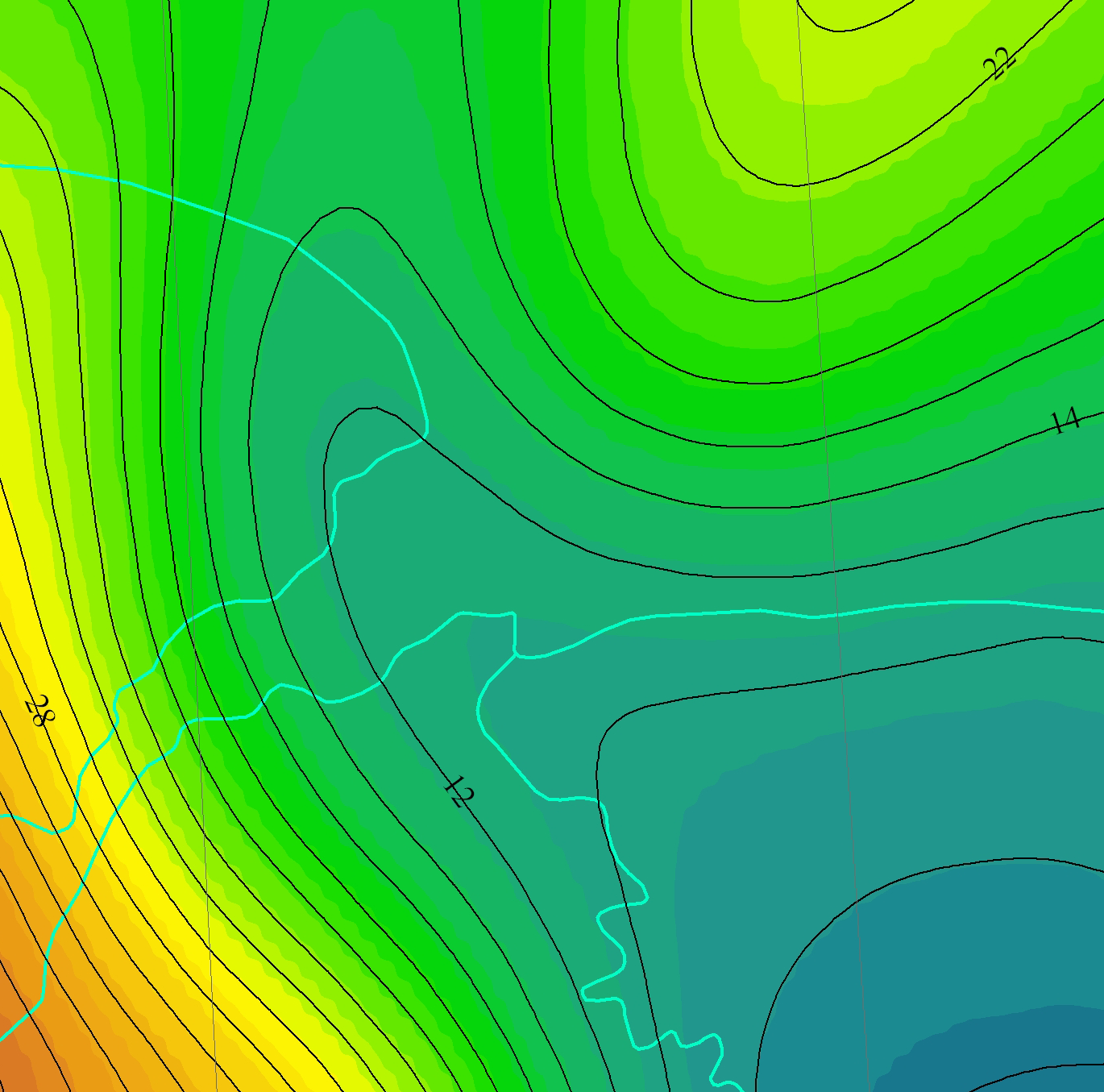

    Как настроить и можно ли сделать так, чтоб автоматически подписывая линию, значение лежало не на линии(не -под,-над) а линия разрывалась и значение лежало на пустом пространстве(как бы между линиями,т.е чтоб под значением линии видно не было).Вариант с маской не подходит,т.к. на карте присутствуют разные цвета. image

image вот на такой карте маска ну никак не подходит

    цвет на карте это не цвет фрейма а значения грида в цветовом диапазоне

Почему не подходит? Нормально всё получается. Маска вообще прозрачна, ей все равно что внизу. Не знаю, как картинку вставить, а то бы показал.

ответил 27 Фев, 10 от TDenis (42,620 баллов)
Метки расставляются каждый раз заново, когда вы двигаете/масштабируете карту.
Аннотации - это уже предварительно расставленные метки, хранящиеся либо в базе данных (geodatabase annotations), либо просто в файле проекта .mxd (это map annotations).
Аннотации можно сделать предварительно включив метки на карте, затем щёлкнув по названию слоя правой кнопкой мыши и выбрав "convert labels to annotations" (преобразовать метки в аннотации или как-то так).
Начните с аннотаций карты (map annotations):
http://webhelp.esri.com/arcgisdesktop/9.3/index.cfm?id=281&pid=266&topicname=Converting_labels_to_annotation
