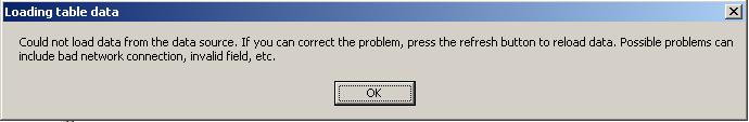

Дано: развернули на SQL  2005 базу. Подключились к ней через OLE DB. При добавлении таблиц в ArcMap какие то таблицы отображаются нормально, а какие то пишут "
После этого таблица открывается но просмотр ее невозможен, название отсутствуют и само наполнение не отображается причем не так как их просто нет а как будто они не заполнены. Сама база точно не битая поскольку SQL ее открывает нормально. ArcGis 9.3

Скорее всего, проблема с определенными столбцами в таблице - слишком длинные текстовые NVARCHAR(MAX) ArcGIS не понимает. Попробуйте создать View на таблицу, исключая последовательно столбцы. Когда определите какие столбцы не понимает ArcGIS, можно во view задать явное преобразование типов.
Например:
SELECT Id, CAST(CadastralNumber AS char(20)) AS CadastralNumber
FROM        dbo.Parcel

Поле ObjectID добавляется только при регистрации таблицы в базе геоданных. Само оно не появится. Отсутствие поля OID всё равно позволяет просматривать OleDB таблицу. Нельзя только будет выделять записи и выполнять Join.
Если у Вас в таблице есть первичный ключ на поле типа Integer, то ArcGIS будет его считать как OID. И работать как со всеми другими таблицами.
