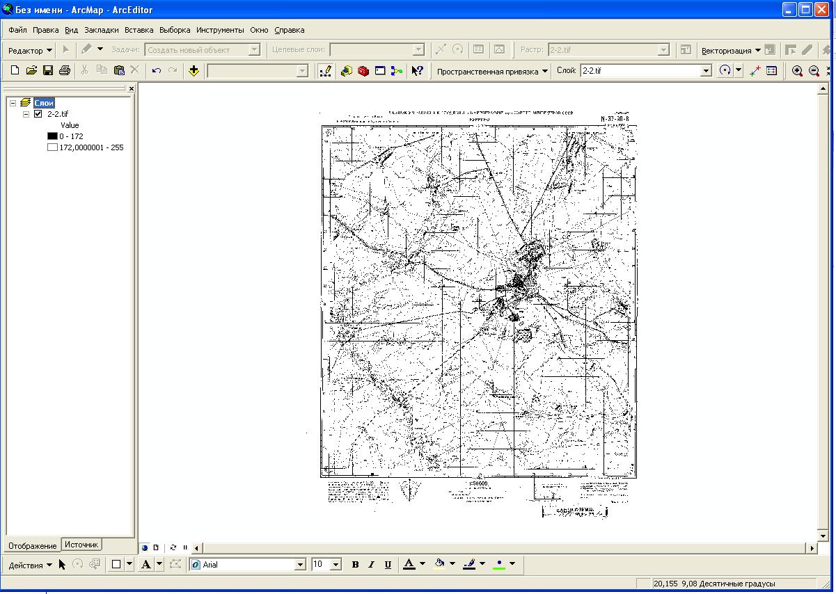

 Добрый вечер. Видимо, ошибка у меня в подходе.
пункт:
2. Добавить в проект растр и векторный слой (в который будете цифровать)
ввел меня в ступор. Я не знаю, как добавить векторный слой. Что имеется в виду.
Прилагаю принсткрин. Если не сложно, проясните пожалуйста по поводу векторного слоя.
ответил 09 Март, 10 от self-improving1 (2,780 баллов)
Когда цифруете, на выходе получаете вектор (линии, полигоны). Эти объекты должны куда-то записываться. Для этого заранее создаете класс объектов/SHP-файл и добавляете в ArcMap. На панели Editor указываете именно этот слой как целевой (Target). И дальше - все ваши оцифрованные объекты будут добавляться в этот слой.
Это - если в двух словах... Более подробно (пошагово) - все описано в Справке (раздел Extensions -> ArcScan)
