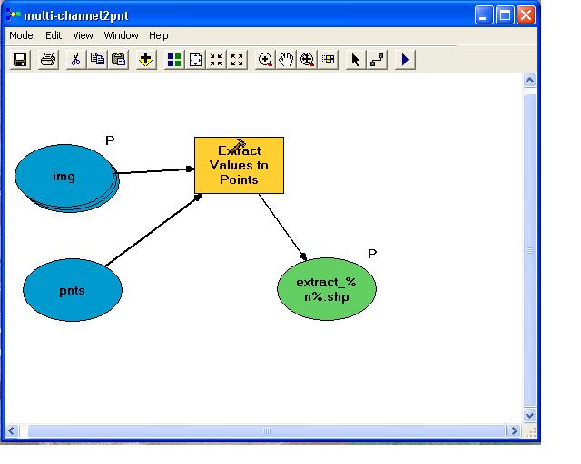

ответил 22 Янв, 10 от aleonov (7,720 баллов)
А для автоматизации процесса можно использовать геообработку
ответил 26 Янв, 10 от karapuz2009 (480 баллов)
    Спасибо большое, всё получилось.
