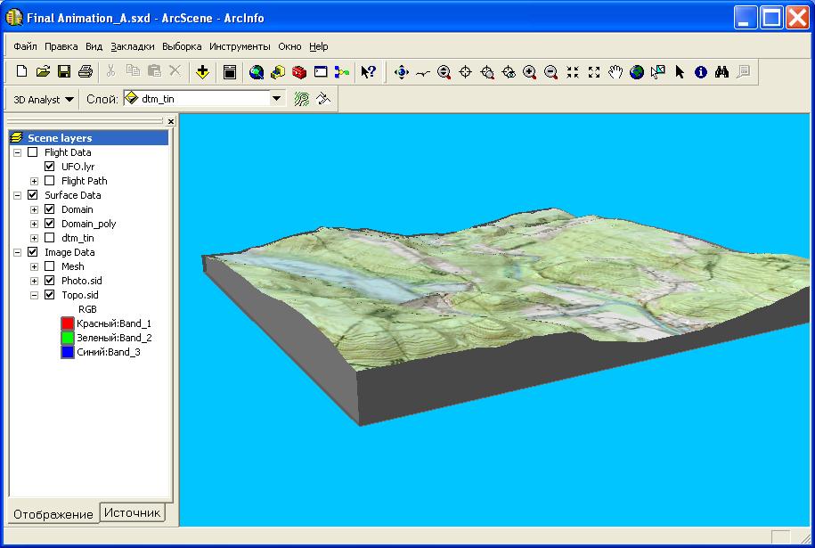

Вот в качестве полигона выбран некий прямоугольник:
Видно какой объем Вы получите?
