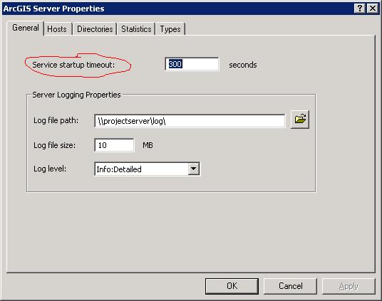

Количество инстансов не превышает установленого максимума, ресурсы машины позволяют делать больше инстансов...
Где вобще этот интервал настраивается? может увеличить его?

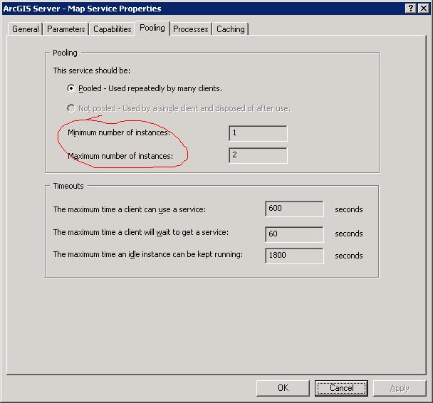

Увелить время ожидания старта легко.
Но нужно искать причину тормозов. Возможно, просто превышен порог допустимых подключений у сервиса. Каждый instance в динамическом объединенном сервисе (not pooled)может поддерживать около 5-7 коннектов. Когда подключений больше - запускается новый. У сервиса явно стоит максимально возможное число экземляров. Возможно оно превышено.
Возможно проблема в источниках данных - при старте долго не отзывается база данных и т.д. Изучайте логи.
Только в Low Isolation режиме. В High Isolation - 1 юзер (запрос) - 1 SOC процесс. Если второй хочет подключиться когда первый занят - SOM запустит новый SOC (если он уже не работает и не превышен лимит процессов для сервиса). Сделанно это для того что если чей-то запрос завалит SOC - это будет только его проблема, а не еще 5-6 юзеров работающих через этот же SOC.
