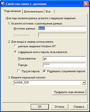

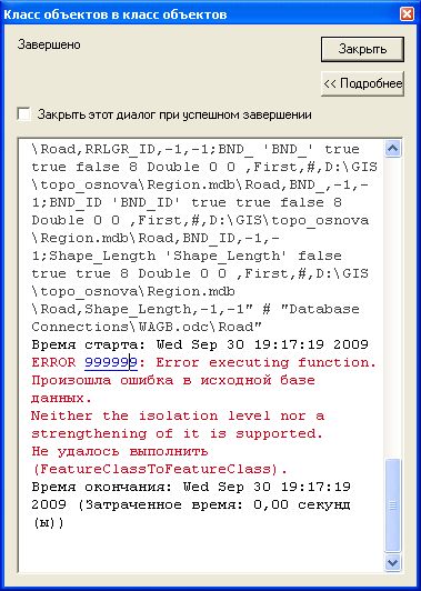

У меня возникла проблема когда вставляешь(таблицы, пространственные данные) данные в сетевую БГД.

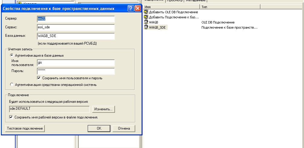

Выдает ошибку как на картинке: Приложение не лицензированно для создания или модификации схемы данных.
Оборудование установленно ArcView 9.3, ArcGIS Server Enterprise, MS SQL 2005.
Добавил пользователя GIS, наделил правами админимтратора.
В MS SQL и ArcSDE работают по схеме sde.
Подключается к БД без проблем, так же и через прямое соединение.

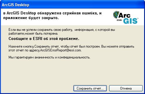

Через "подключение к базе пространственных данных" данные не пойдут из за отсутсвия лицензии. А через прямое при вставлении данных - он выдает критическую ошибку ArcCatalog и закрывается..
