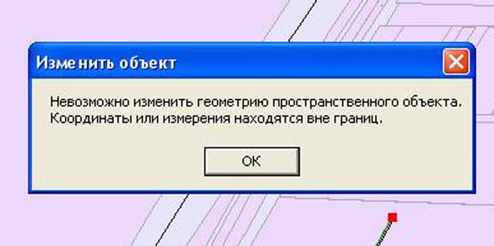

Всем привет!Помогите плизззззз!
пытаюсь в арк мап дорисовать линейный объект а мне выдаёт сообщение
что делать??????

Переопределить домен?

я незнаю как это называется.просто можно ресовать до каких то границ а дальше всё.выдаёт такую вот надпись.просто я начинающий в арк мап и всех терминов незнаю.

Самое простое решение - выгрузите слой из базы геоданных в шейп-файл. И редактируйте.
В противном случае Вам придется научиться правильно создавать классы пространственных объектов в базе геоданных, с нужной точностью и системой координат.
А потом загружать в базу данные, перед началом редактирования.
http://webhelp.esri.com/arcgisdesktop/9.3/index.cfm?TopicName=Defining_feature_class_properties
http://webhelp.esri.com/arcgisdesktop/9.3/index.cfm?TopicName=Creating_a_feature_dataset
http://support.esri.com/index.cfm?fa=knowledgebase.techarticles.articleShow&d=30634
