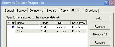

Посмотрел данные и обнаружил причину ваших ошибок.
В стоимостной атрибут нетворка (cost) вы отнесли скорость, а нужно отнести время.
Разбивка стоимостного атрибута происходит если вы в параметре правил связности (connectivity policy) указываете - на каждую вершину (any vertex).

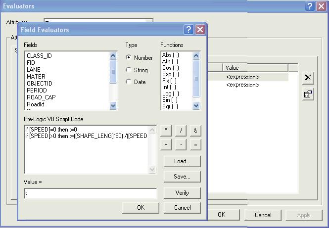

При расчете поля Time использована не оптимальная формула: ([SHAPE_LENG]*60) /(([SPEED]+0.000000001)*1000), при таком условии передвижение возможно и по ребрам с нулевой скоростью (хотя и очень медленно )))) Лучше использовать конструкцию с if и then:
if [SPEED]=0 then t=0
if [SPEED]>0 then t=([SHAPE_LENG]*60) /([SPEED]*1000)
Сначала задайте основные атрибуты и протестируйте:
, а потом уж навешивайте признаки и ограничения
