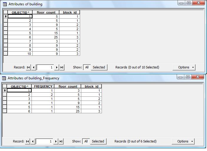

таблица building
floor_coun     block_id
5     1
5     1
9     2
5     2
15     1
25     3
3     1
9     2
9     2
9     3

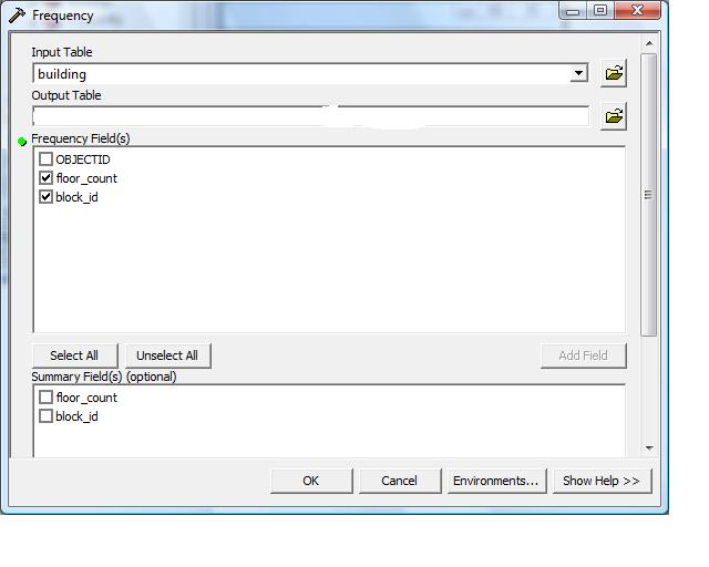

вызываем Frequency. В Fileds отмечаем floor_count и block_id. Summary оставляем пустым.
результат
FREQUENCY     floor_coun     block_id
1     3     1
2     5     1
1     5     2
3     9     2
1     9     3
1     15     1
1     25     3
в первой колонке количество, во второй число этажей, в третьей ID квартала

нашел как вставлять изображение image
ответил 18 Май, 09 от -3A- (5,220 баллов)
ага, огромное спасибо Smile
теперь понял, что я делал не так
можно было просто сказать, что в поле Summary ничего выбирать не надо Wink
