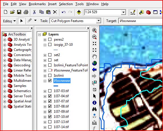

Подскажите пожалуйста, каким образом можно вырезать кусок линии из целой, если при "cut polygon features" sketch tools не активен??

cut polygon features! Слово polygon ни о чем не говорит?
Для разрезания линий добавьте себе инструментик. Меню Tools - Customize - вкладка Commands - Editor - Split Tool

Говорит конечно, но мне как-то показывали так вырезать...а с помощью Split он как-то с глюком ее разрезает..не только там где нужно, но и на всей этой линии куски сам автоматически отрезает...что мне уж точно не нужно...(

хм...я так поняла эт просто линии кто-то очень плохо оцифровал, что именно на 2х линиях только такие глюки.на остальных нормально...(((

А Clip не подойдёт?

Провертье топологию ваших изолиний
