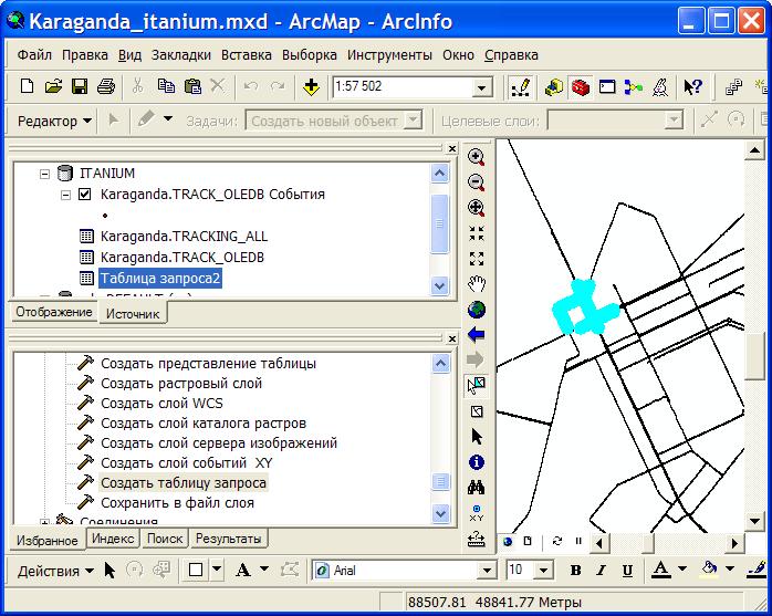

ArcToolBox->Управление данными(Data Management Tools)->Слои и представления таблиц(Layers and Table Views)->Создать таблицу запроса(Make Query Table).

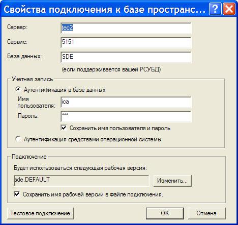

Вот подключение к сервису SDE, работающему под MS SQL Server:
Здесь:
tec2 - компьютер, на котором запущена служба esri_sde
5151 - номер TCP-порта, по которому служба принимает вызовы и отдает результаты.
SDE - база данных в MS SQL Server.

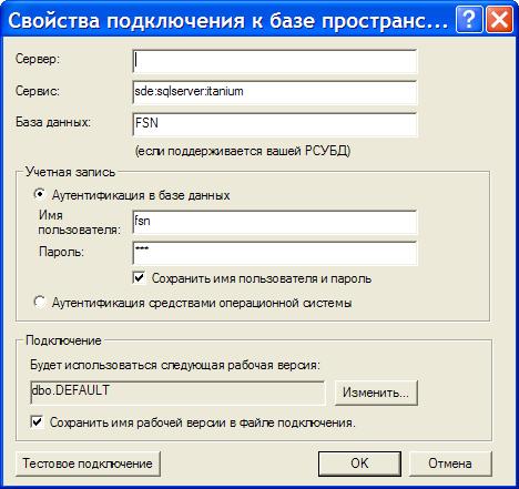

А вот прямое подключение к SQL Server, минуя службу SDE:
Как видите, синтаксис подключения несколько отличается.

А таблица запроса появляется в проекте ArcMap на закладке "источники данных" в таблице содержания.

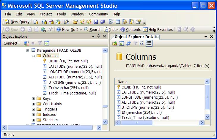

Более того, если в самом SQL-сервере определить один из столбцов в таблице, как столбец, хранящий целые числа. Указать, что столбец не может быть пустым и будет использоваться как первичный ключ, то такая таблица не будет требовать создания никаких таблиц запросов, а будет вести себя, как родная в ArcGIS, только редактировать её будет нельзя, пока не зарегиcтрируете её в SDE.

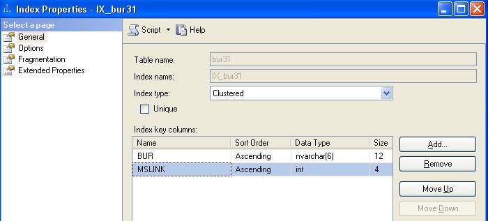

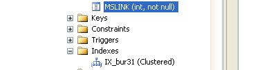

ответил 04 Май, 09 от mbog_kungur (420 баллов)
Григорий, у меня в SQL-сервер есть таблица, в которой есть столбец mslink: Data Type - Integer, Allow Nulls - No. А вот где поставить, что будет использоваться как первичный ключ, я не знаю. Подскажи пожалуйста. Эта таблица и подключена у меня к ArcGis. И по ней-то я и не могу сделать выборку. И по этому же столбцу у меня идет индекс (только нет галочки - уникальный).
